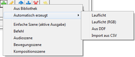

Szenen werden in jedem Modul über den Button « Hinzufügen » zu einem Projekt hinzugefügt. Durch einen Klick auf den Button « Hinzufügen » öffnet sich ein Menü (siehe Bild 1) über das auf die einzelnen Szenenarten, Befehle, die Szenenbibliothek oder auf das « Untermenü Automatisch erzeugt » zugegriffen werden kann. | Szenen werden in jedem Modul über den Button « Hinzufügen » zu einem Projekt hinzugefügt. Durch einen Klick auf den Button « Hinzufügen » öffnet sich ein Menü (siehe Bild 1) über das auf die einzelnen Szenenarten, Befehle, die Szenenbibliothek oder auf das « Untermenü Automatisch erzeugt » zugegriffen werden kann. | ||
{{ | {{Picture_with_subtitle |DMXC2_Manual_Szenen_Hinzufuegen-Menue.png|1|Menü Hinzufügen von Szenen|center}} | ||
| Figure 1: Menü Hinzufügen von Szenen |
Zur schnelleren Szenenerstellung kann der Button « Hinzufügen » durch gleichzeitiges Halten der Taste « Shift » auf den zuletzt im Menü ausgewählten Menüpunkt zugegriffen werden. |
